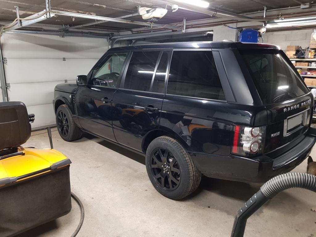

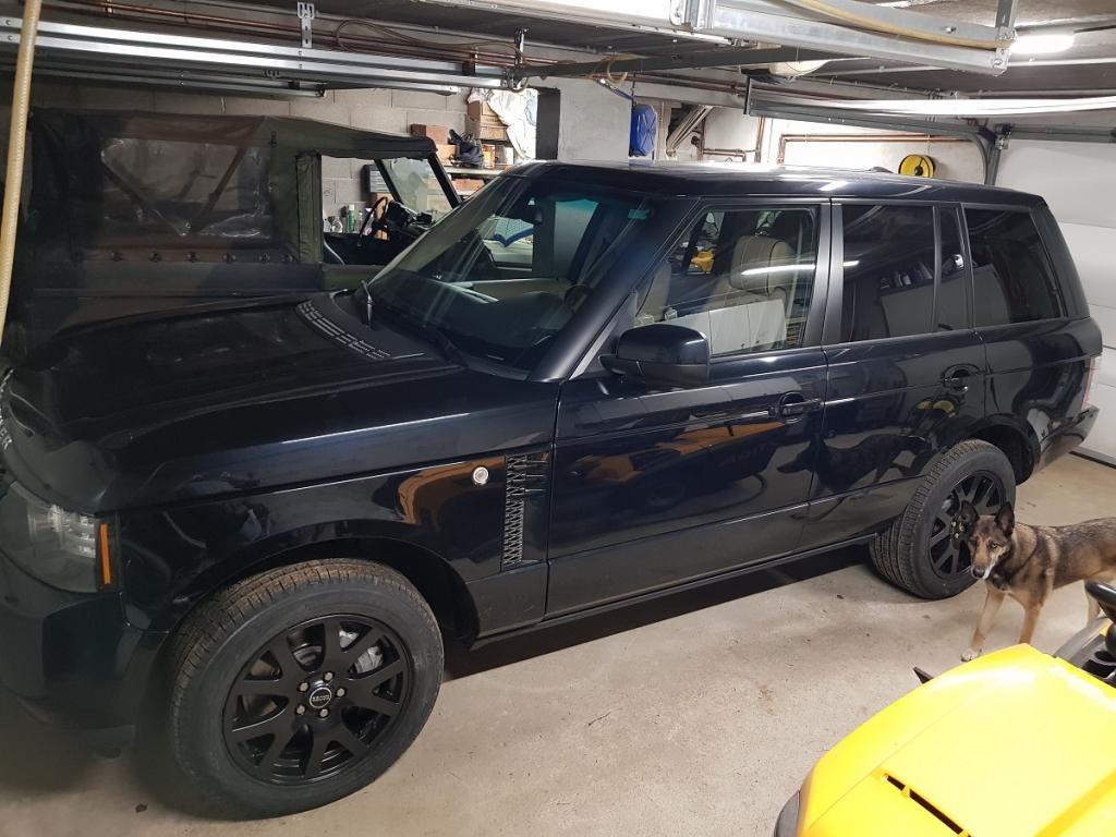

Bonjour,

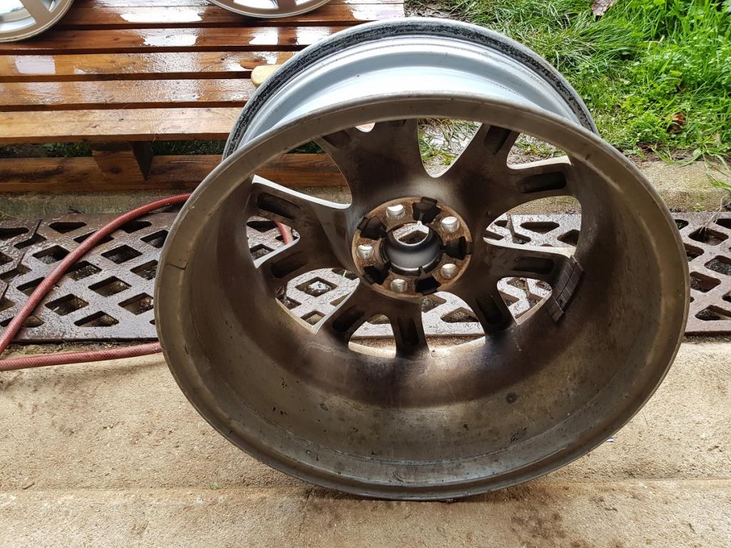

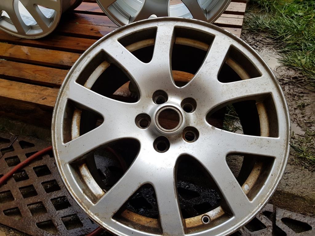

Voici ses nouvelles jantes en 19" au lieu de 20". J'en ai trouvé 5, donc j'aurai une roue de secoure identique au autres

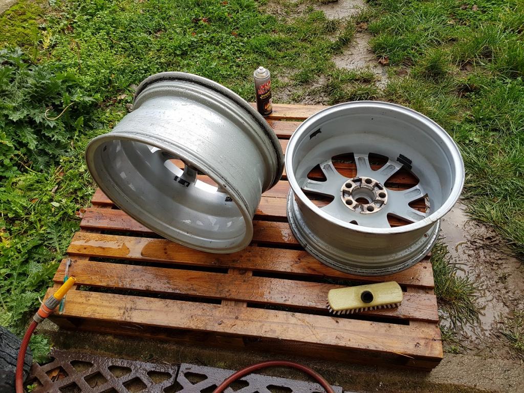

....avant nettoyage.....

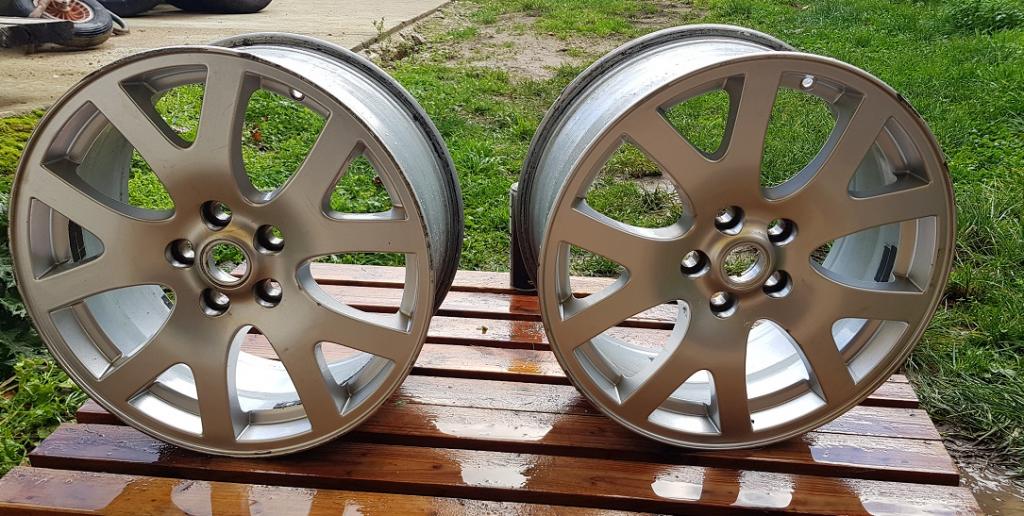

....après nettoyage au decap'four et huile de coude...

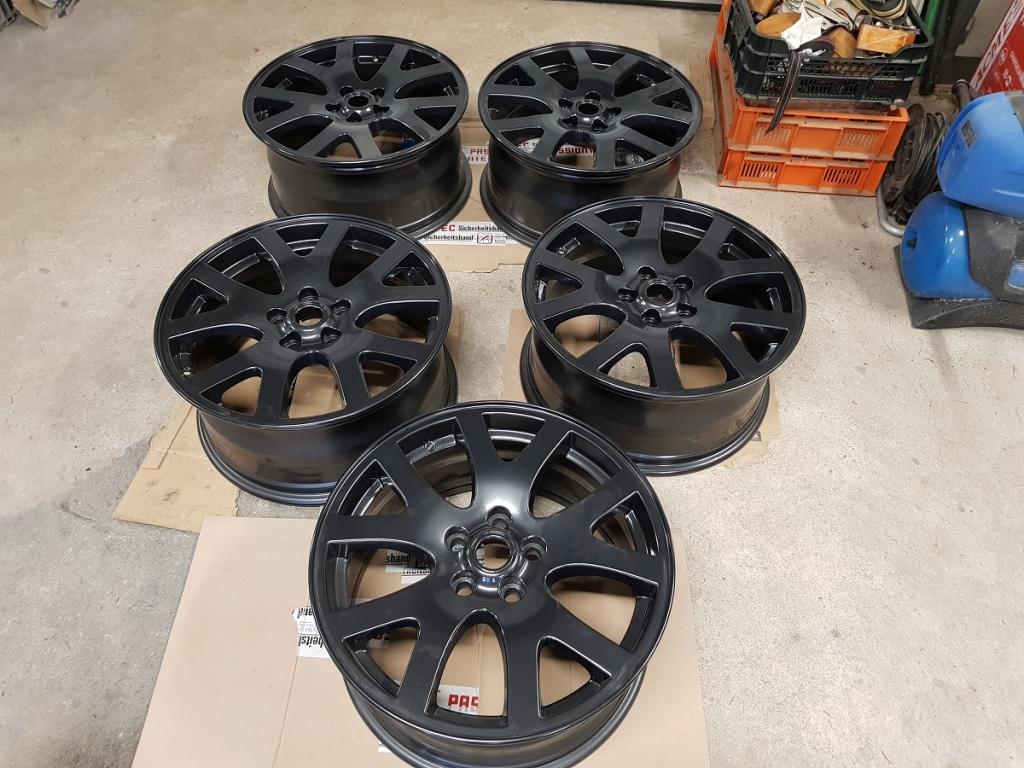

....et ....après peinture..........
Faut que je peigne les valves électronique, que je les remontes. Bon, faudra aussi que j'y mette des pneus..........

PostPosted: Tue 11 Feb - 09:03 (2020) Reply with quote
Okay va etre chouette ce bébé, tu vas avoir des remords a le salir !!!
PostPosted: Tue 25 Feb - 11:37 (2020) Reply with quote

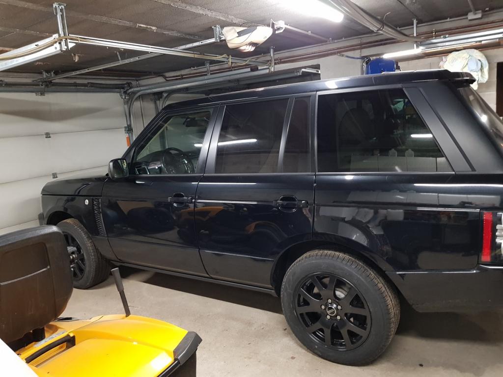

HAAA!!! pas salir!!! non!!!! pas salir !!! Mr. Green Mr. Green
avant y avait des 20"/8.5"/ET58....maintenant, des19"/9"/ET53......Donc, les roues sortent de 11.35 mm de plus qu'avant (1/2" que divise 2, plus 5 mm d'ET), et ça change completement le look
(La toutoune a les yeux vairons Cool Cool )
