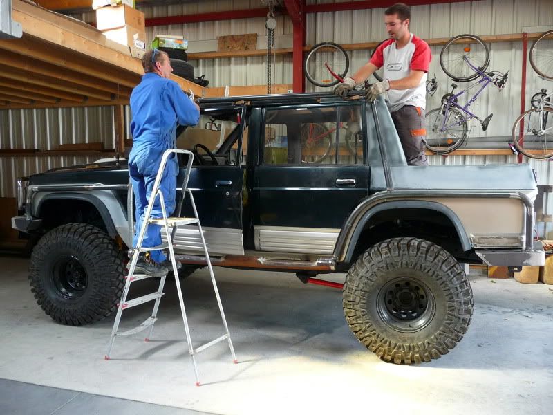

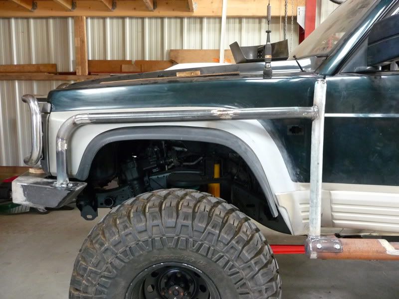

Après les pare-chocs, la prochaine étape consiste en la fabrication d'un ...
... ARCEAU
oui oui, ces gros tube autour du 4X4 destiné à le protéger au cas où lui prendrai l'envie de se coucher Very Happy
Le voici avant au tout début.

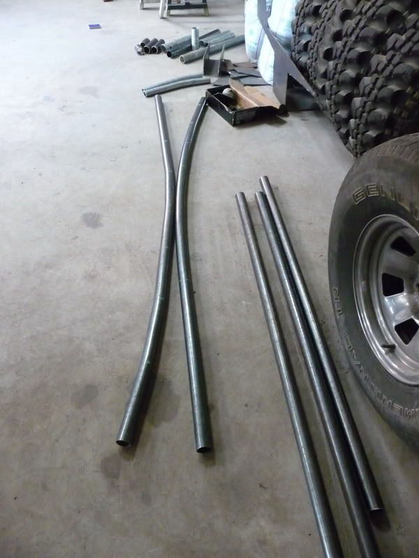

Au final il aura fallu 15 mètres de tube diamètre 50mm et 8 mètres en tube de 40mm.

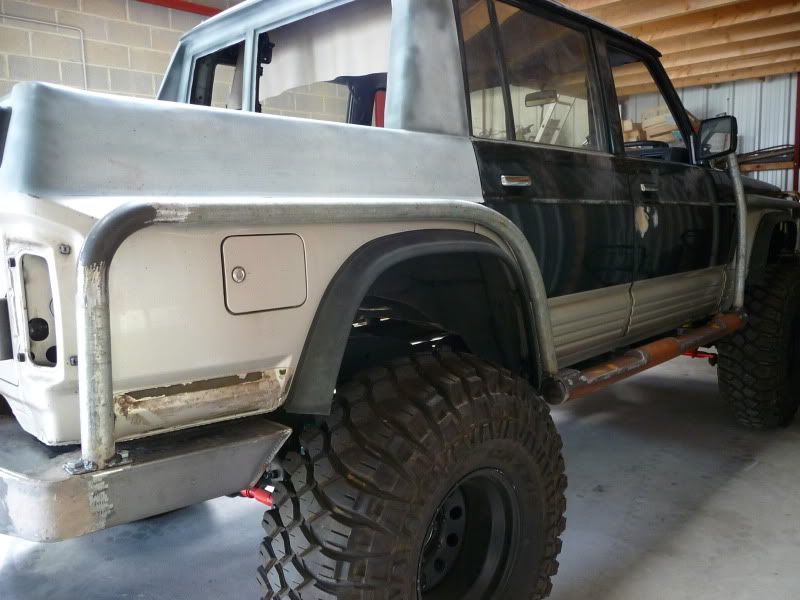

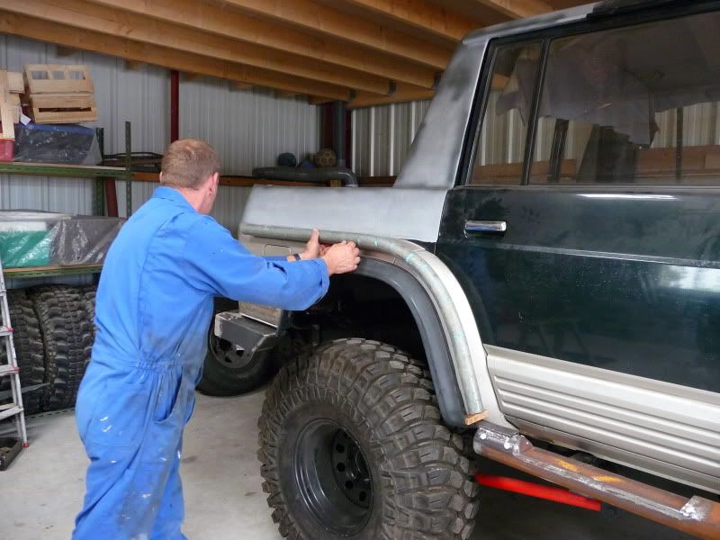

Les travaux commencent par les ailes arrière. Il faut tous d'abord cintré les tubes pour qu'ils suivent l'arrondies de l'aile tout en ne dérangeant pas pour l'ouverture de la porte. Tout ceci n'est pas une mince affaire !

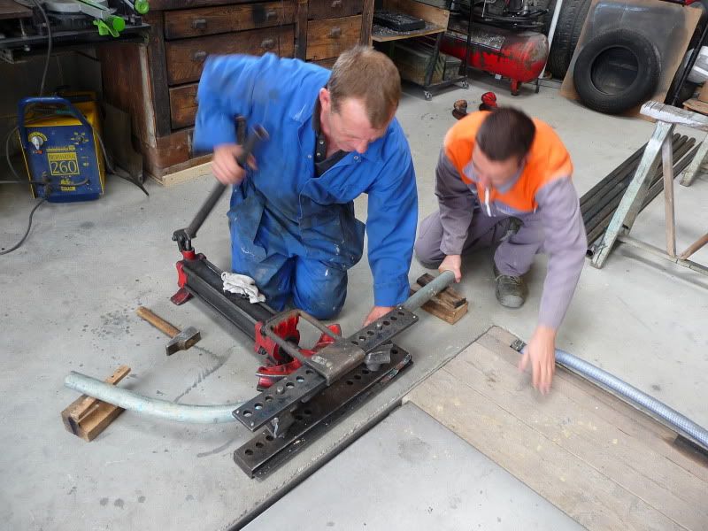

Pour l'occasion, on a loué une cintreuse.
Petit à petit, après plusieurs passage dans la machine, l'arrondie désiré se forme.
Une fois réussi, il faut refaire le même pour l'autre coté !
Ensuite il faut souder un coude et un autre bout de tube à l'autre extrémité du tube pour pouvoir le fixer au pare-choc.
Sur cette photo, vous pouvez aussi voir les fixations des tube au marche pied et pare-choc. Tout l'arceau est boulonné au châssis pour être démontable.

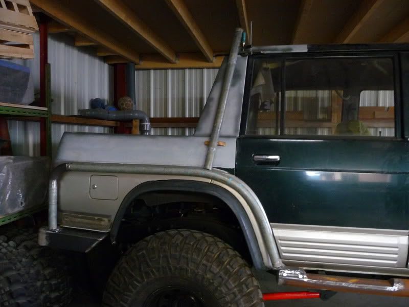

Ensuite c'est au tour du tube qui remonte vers le toit. Il est aussi cintré légèrement vers l'intérieur de façon à suivre les courbes de la carrosserie Very Happy
Il est directement soudé sur le tube précédent.
Après ca, ils attaquent l'avant.
Ensuite il faut rejoindre les parties avant et arrière
Puis rejoindre les parties droites et gauches au niveau du toit par trois tubes légèrement courbé

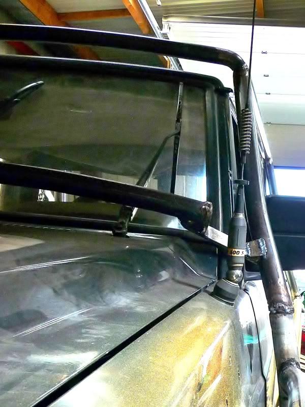

Pour plus se solidité, les parties gauche est droite sont également maintenu par un tube qui passe derrière les fenêtres arrières et un autre qui passe devant le pare brise. Ce dernier n'as pas été facile non plus car il faut que le capot puisse ouvrir, que les essuies glace fonctionnent sans taper dedans et il faut pouvoir installer le snorkel.
je précise que les soudures ne sont pas encore finies !
Voila pour ce soir, la suite demain ! Mr. Green
