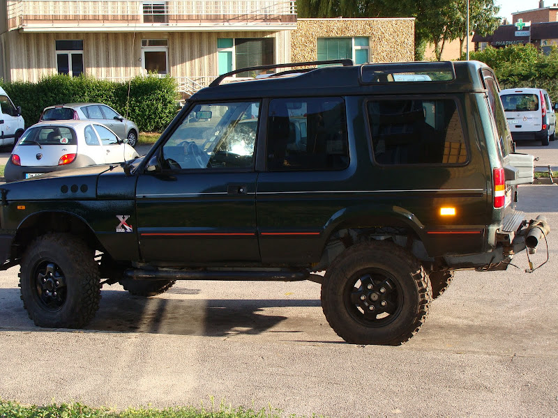

il est rentré at home.. me reste les finitions..
hier(entre deux coups de soleil)..
aidé du fidele..(mais neanmoins en vente..Very Happy)gallopio..
il est arrivé..
sitôt la..
purge frein et embrayage fait..
ce jour repose du reservoir d'aile et du pot.. Cool (et potentiellement eviter de me rechopper un coup de soleil dans la nuque) !!

Mr. Green sortie la cheche...paru bizarre pour les voisins..mais m'en fout !!
du coup j'ai pas de coup soleil sur la tete ce jour..juste sur les bras.. vais quand meme pas bosser en pull !!
photo du soir... Wink
travaux du jour..
demarrage en essence ou gaz
pose du reservoir, de la fecet, nouveaux raccords
repose des garniture et HP arriere..
repose du pot echappement en faisant + court et + haut.. Wink
la purge embrayage me satisfait pas.. les vitesses passent mais tres peut de courses.. Rolling Eyes
demain gallopio au taf et RR encore en vacances.. Mr. Green
avant de dire que c'est pas possible..essais !!!

1er impression au roulage...
il tient du disco... rien que le changement de coque........ Rolling Eyes pas affolant..mais plus sensible au tangage.. Mr. Green
j'ai..mais pas le temps encore(c'est ce qui manque a chaque fois) deux diff a glissement limité.tarage a 70% GL pour l'avant et 30% pour l'arriere.(j'espere que ca sera monté pour mi aout..)
mais ca collera pas des 37"
juste que ca tirera plus court..les ratio n'etant pas les memes... Wink
et pour cette année j'arreterais la les travaux.... Cool

avancement lent..pour cause de vacances..
remontage d'un leve vitre  porte chauffeur apres adaptation du moteur RR mais avec le bras de disco, repose de la garniture porte
recup de ma roue secours et remontage apres modif support pour y coller le hilift

commencé une phase de test divers.... fignolage..
remontage d'un leve vitre elec coté chauffeur, raccordement sur commande..
repose du capitonnage porte du coup..
raccordement du leve vitre elec(existant celui la) sur le coté passager
pose des HP...vu qu'avec les capitonnage  c'est vachement moins bruyant..
repose de mes indicateurs, T° eau/huile et pression huile..plus le shift ligth
et vider les restes du RR a la casse... son dernier voyage...
