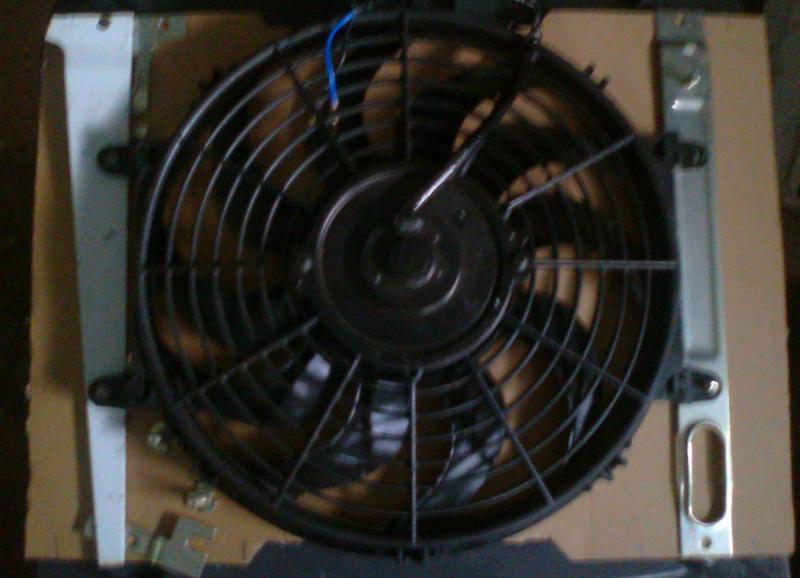

donc, après une étude aéraulique poussée dont je vous passerais les détails Mort de Rire Mort de Rire Mort de Rire Mort de Rire
j'ai pu constaté qu'il me fallait le modèle courbé Mr. Green
voici en tof :

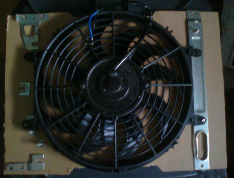

bon évidemment les fixations d'origine n'étaient plus en face (le carton dessous est le gabarit du radiateur de clim avec les fixations)

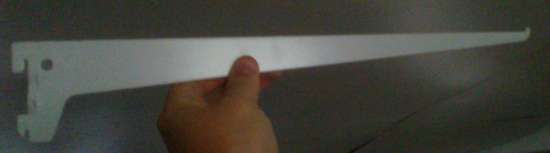

donc on fait le tour du garage à la recherche de ....
Ca :
et oui, un support d'étagère ^^
après quelques coup de disqueuse et de marteau (le marteau c'est pas pour percer le radiateur CQFD Mr. Green mais pour faire un décrochement de ma nouvelle "patte" pour laisser passer la tête de vis de fixation contre le radiateur)
un montage à blanc avant de faire les trous :

He oui, il ne faut pas jeter les bouts de ferraille, ça peut servir  Rolling Eyes
(J'en ai peut-être un peu trop  Rolling Eyes ) si tu en veux

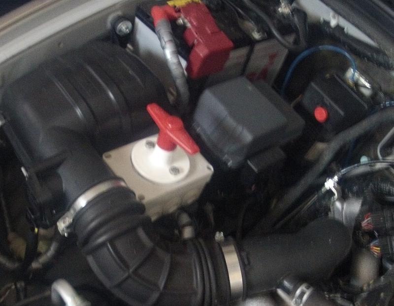

les évolutions du cricket :
photo pas terrible mais j'ai rajouté une poignée coté conducteur, avec la BVA c'est utile ^^
un coupe batterie :

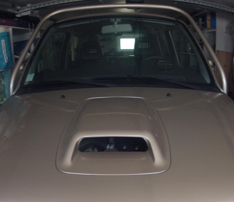

et le plus important pour régler définitivement mes problèmes de ventilation :
PostPosted: Wed 8 Aug - 21:55 (2012) Reply with quote
Tu ne mets pas les mains sur le volant  hein?
Il va bien respirer  Okay  et de la même couleur
