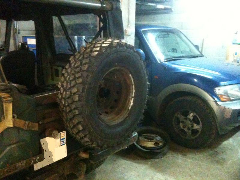

alors y a pas de photos avec les chaussettes monté  Mr. Green
2 patrol gr long un d'origine et l'autre un peut moins
PostPosted: Sat 22 Jan - 00:43 (2011) Reply with quote
si, mais demain; quand chus rentre, j'etais caillé ... heu de froid, hein ! pas eu le courage Embarassed Embarassed

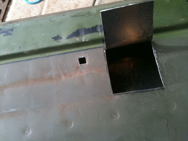

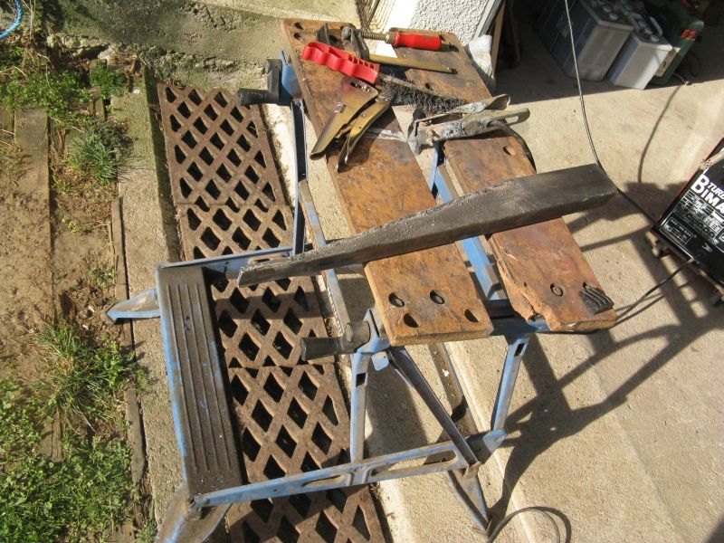

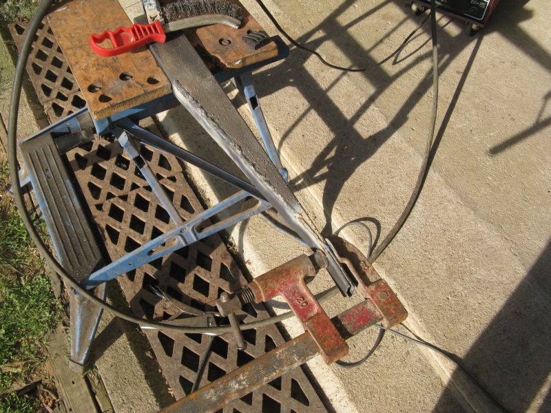

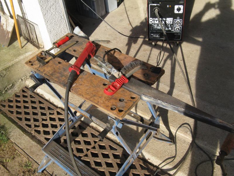

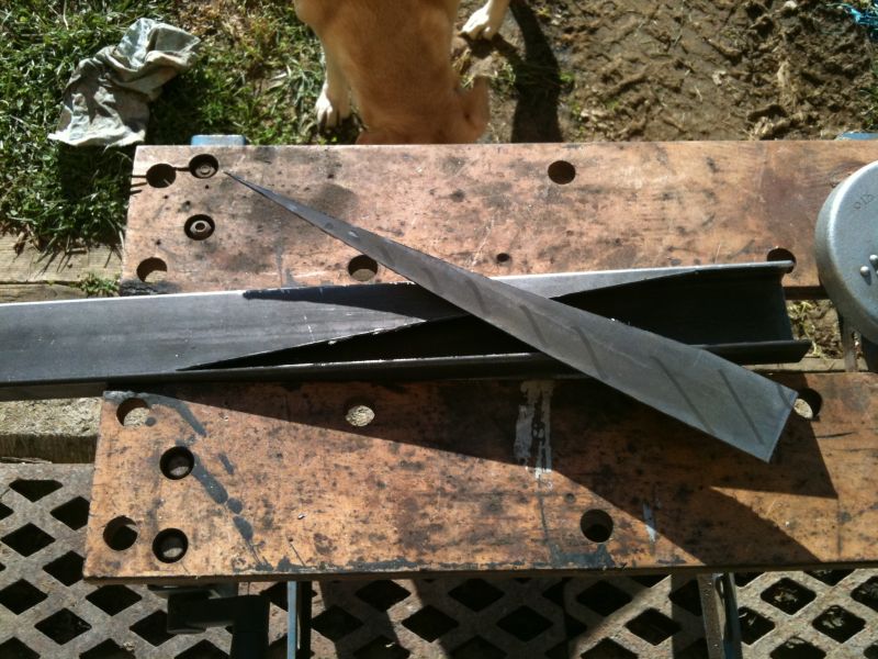

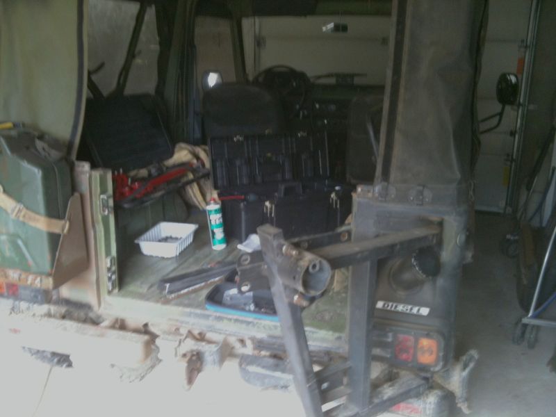

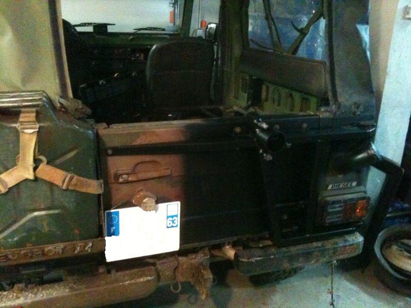

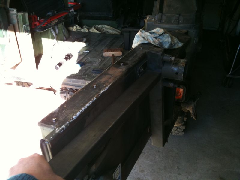

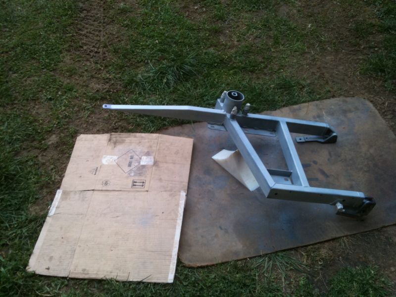

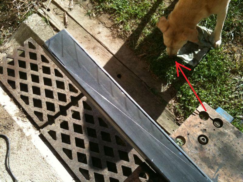

bon, ca me plait pas de rouler avec la roue dans la benne.......mais sur le porte roue, ca force le portillon..........solution, renforcer les fixations du portillon sur le porte roue : prolonger le porte roue jusqu'au bout du portillon a l'aide d'un bout de tube de meme section; 60x30
avant

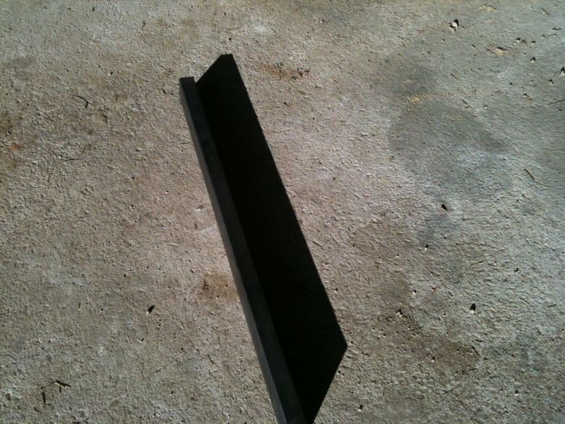

le tube
principe

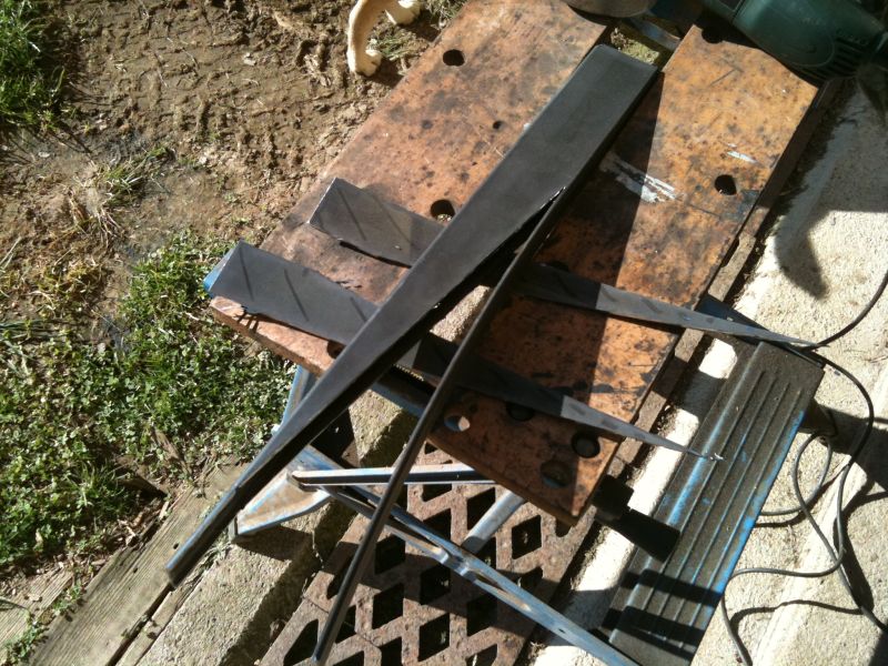

tracage, decoupe

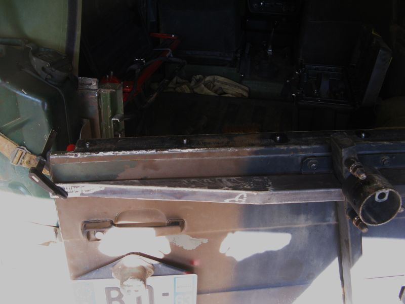

presentation

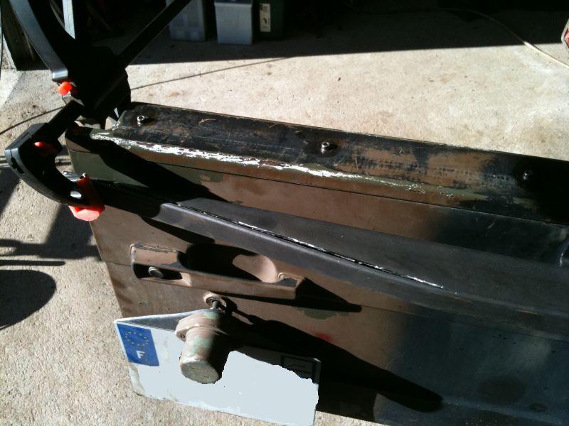

soudure
meulage, soudure du bout (un plat de renfort a prealablement ete soude a l'interieur de la pointe)
voila, soudé
HHAA!!!!!! j'ai compris pourquoi y me manquait en permanence un chiffon !!!!

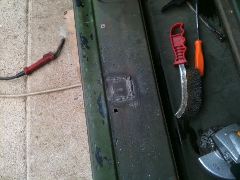

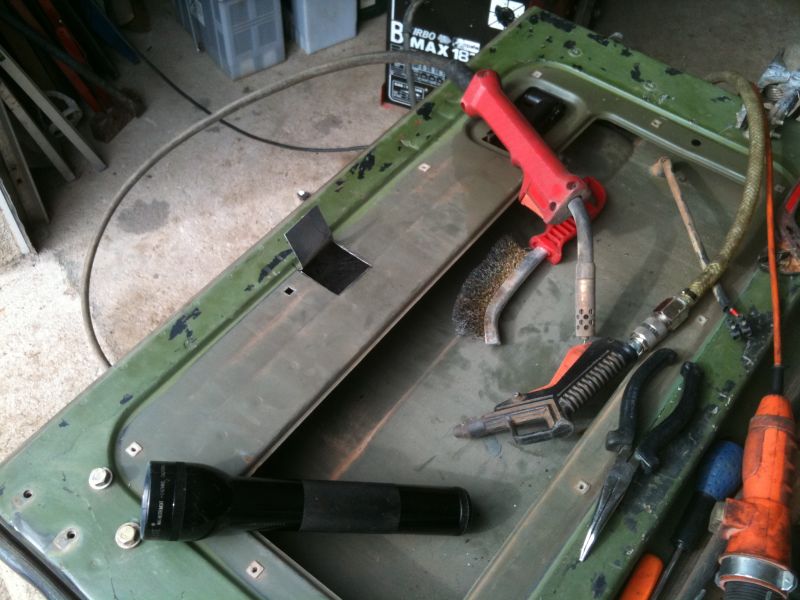

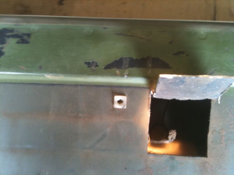

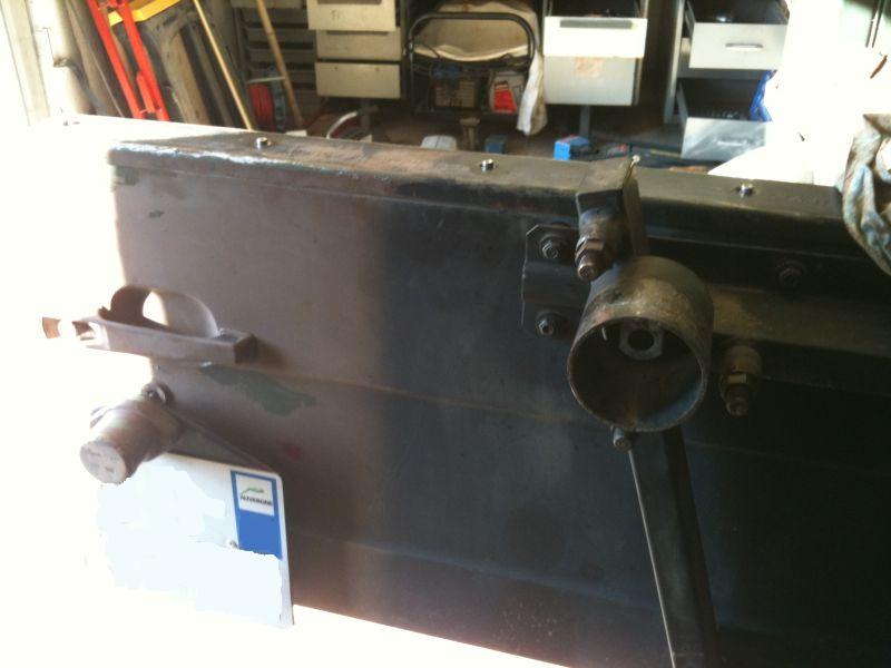

sauf, que Sad lors du demontage pour souder le renfort,
bin je m'apercois que c'est le renfort interne qui supporte les fixations du portillon qui est fracture en plusieurs endroits.......chiotte de M.......... Evil or Very Mad Evil or Very Mad
bon, bin on va opérer.........sans anéstésie Twisted Evil Twisted Evil
ouverture...........
demontage du clips plastique pour pas qu'il fonde
bistouri
reparation : soudure de la tole interieur, plus rajout de renfort en rond d 5 mm soudes eux aussi dans les angles ( pas de photos, pas reussi a prendre l'interieur)
........on recoud
maintenant on reprend le cours normal, soudure du renfort sur le porte roue, mastiquage plus apret
peinture
remontage
et voila
