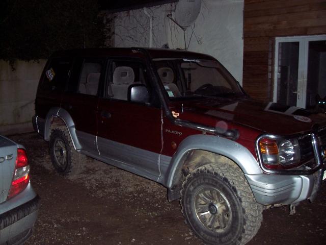

allez tien va mettre mon vieux a moi!
pajero 2l5 de 92 pas d'équipement particulier pour le moment
juste des pneus muds
plus de marche pieds ou tu peut meme pas mettre tes pompes
recrantage barre de torsion
encore très souple pour son age! Mr. Green

PostPosted: Fri 21 Mar - 09:55 (2008) Reply with quote
Bien conservé l'ancien....
Oui l'attache de remorque protege le Pare chocs, je l'ai conservé aussi...
D'origine un Pajero ou autre passe deja bien en rando, mais il faut faire beaucoup plus attention qu'avec un véhicule surelevé et preparé.
Avec le Pajero stock j'ai fait le Rep et une rando du P.Com, + 2 randos Auvergnates softs.....
Le mieux est de se faire guider quand il faut pour ne rien casser.
Arrow C'est un GLS, tu as le bloc....ou le LSD ?
La clim était une option en 92 je crois.
Le moteur est le même que sur mon Galloper, je trouve que c'est un exellent moteur en TT , pas de temps de réponse, souple  silencieux et coupleux....
A 120 je suis à 32OO trs 130 à 3500, je roule à 110/120 sur autoroute....
Je crois que le démultiplication est differente sur le Pajero Serie 2 , j'ai les rapports du Serie 1.....
Arrow Tu est a quel regime à 12O ?
il a combien de kms ?  moi le 2,5 à 112OOO d'usage sévére et c'est une horloge....l'entretien est sérieux aussi et je ne dépasse pas 35OO trs.
Jamais vu de 2,5 avec des pbs avant 250 000 et certains on beaucoup plus....
Malgré le V6 j'ai toujours du plaisir avec ce moteur, avec le Kit 122 cv il arrache fort en ville et en TT.
Sur nationnale c'est Nikel, seule l'autoroute le calme....rattrapé par le poids, la prise au vent,   et le manque de 5OO cm3
PostPosted: Fri 21 Mar - 13:49 (2008) Reply with quote
Very Happy
alors l'ancien arrive a 100 000klm, le premier moteur a lacher a 140 000klm(bricolage de l'ancien proprio sur le bas moteur)
il a la boite super select et le bouton magique
a 110 je suis a 3200 et 3500 a 120 mais je crois que la taille des pneus influe un peu
comme toi je ne dépasse pas le 3500 après c'est trucidé le moteur
sur autoroute je tourne a 110 et c'est déja bien après j'évite
il avait la clim mais ne la plus je prévoie de la transformé en compresseur embarqué
et en TT je le passe a peu près n'importe ou j'éssaie de faire gaffe au porte a faux

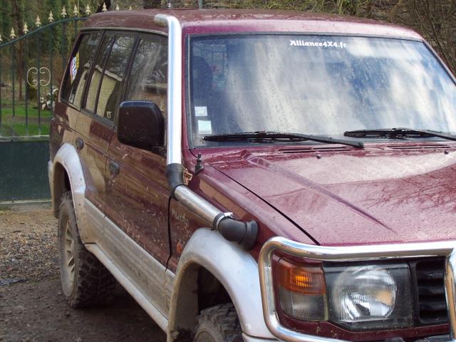

Mr. Green  allez pan je vais deterrer le post
recupération des marche pieds, un coup de lapidaire et zou
un snorkel maison
tiens il faudra que je pense a changer l'antenne Embarassed
dans la foulée changement des ressorts par des +4cm plus dur
changement silent de bloc de boite
par silent de bloc polyurethane
PostPosted: Sat 7 Feb - 19:56 (2009) Reply with quote
Okay  il est plus haut Wink  tu n'as pas une photo avec plus de recul Idea
tu veux toujours mettre des 33 ... Question
le schnorkel pour le look c'est top ...pour les marais aussi Mr. Green
PostPosted: Sat 7 Feb - 20:39 (2009) Reply with quote
salut olivier
oui les 33 vont suivrent
dès que j'aurais effectuer le body
il est effectivement plus haut mais je suis en butée a l'avant  Mr. Green
