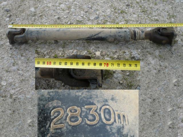

bonsoir tout est dans le titre je recherche un arbre de transmission avant que le mien rende l'âme Okay Okay
voici la longueur de l'arbre replié et la seule inscription que j'ai dessus
par contre en longueur je peut augmenter de 2 cm suite a une réhausse 3" et silent bloc de transfert (soit 71cm max)

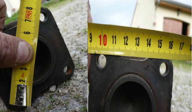

et l'entre-axe de ma tulipe
Voilà si quelqu'un aurait ça dans son garage je suis preneur,merci. Okay Okay

Le jeu est dans le manchon coulissant? ou les croisillons
As-tu essayé de le graisser à fond (par le graisseur qu'on voit sur la photo)?
PostPosted: Tue 18 May - 21:46 (2010) Reply with quote
le jeu vient du manchon coulissant quand il est rentré à fond pas de jeu,
mais quand je le rallonge à partir de 1cm il ce met à y avoir du jeu Neutral Neutral
Sur un autre forum certains me disent que ce n'est pas méchant et que c'est presque normal sur un suz Mr. Green Mr. Green

je suis entrian de voir pour me faire des cales pour qu'il reste au maxi replié (parce que la réhausse ne l'a pas aidez.
y'a t'il une limite ??
c'est à dire faut'il laisser un peu de marge pour qu'il puisse ce replié ?
Et si oui dans quel cas se repli t'il ?
