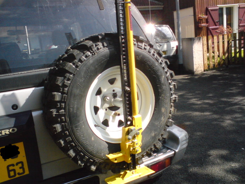

Voila mon cadeau de la fete des peres.

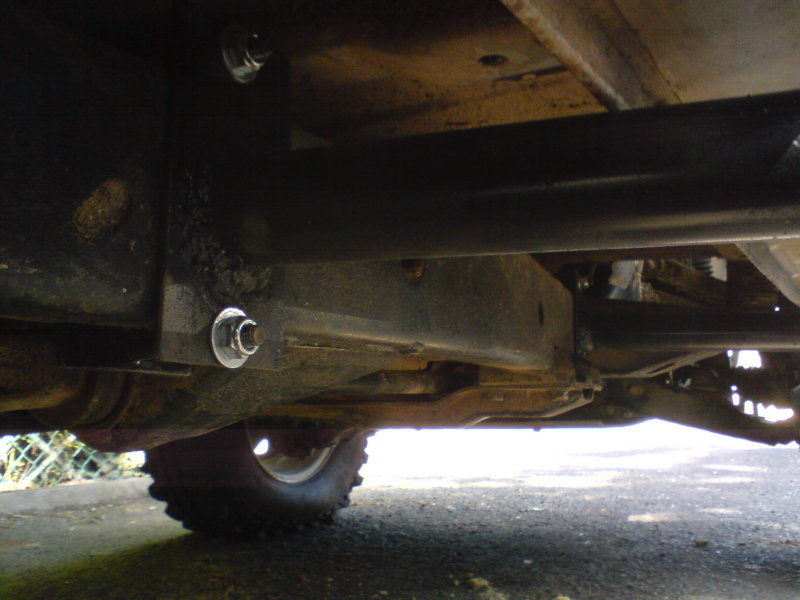

Il a fallut fabriquer une patte de fixation car dans le 4x4 ça prends trop de place ,on verra bientot s'il derange avec les branches ou des montées un peu raide... Okay ,peut etre que je tendrais deux cables pour faire glisser les branches.

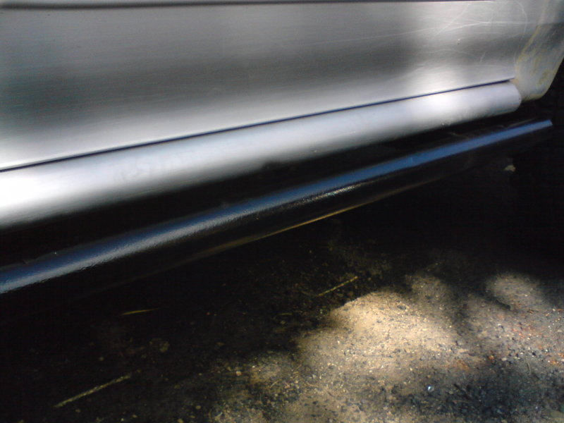

Comme le premier essai du cric sur mes marches pieds d'origine "moulés" a la caisse n'a pas été concluant il a fallut que je fabrique de nouvelles protections de bas de caisse sur lesquelle je pourrai soulever le paj.

Hello Laurent,
Sympa le look avec le Hi lift Okay
Je pense faire pareil pour le Pajero, avec le cric dans le coffre je peux plus mettre de bagages et
pour les vacances c'est pas top.
C'est vrai que le look est top , si le cric touche en montant une marche    faut sauter sur le capot Mr. Green
les barres pour soulever c'est bien pratique.
