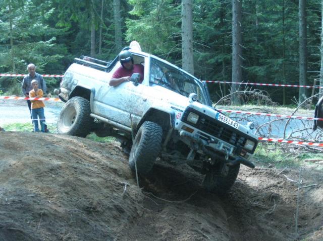

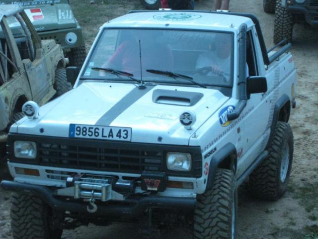

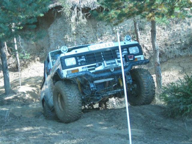

je donne la prepa de mon troll
roues 33.1250x15 cooper stt2,kit ome +5 et jumelles +5,treuil warn ,bloc ar arb deouis ce week end et en prevision un lokka av
voici quelques tofs

Il est joli ton troll et bien equipé,peux tu me donner ton site en australie pour ton bloc avant Wink ,pourquoi tu ne mets pas ton glissement limité a l'avant. Idea

Beau bestiau Okay  et encore un troll Mr. Green
PostPosted: Mon 8 Mar - 13:30 (2010) Reply with quote
Les ponts avant et arriere ne doivent pas etre interchangeable ....
Ca lui va bien le 33 Okay

Si justement mais je ne suis pas sure du model,je sais que certains via une modif montent un differentiel a l'avant.
PostPosted: Mon 8 Mar - 13:42 (2010) Reply with quote
j'ai vu ça sur un autre forum, c'est un sacré merdier, il y a du réusinage à faire etc... le but était de mettre un blocage de pont arr. de Patrol Gr sur un pont avant de Gr. Shocked
PostPosted: Mon 8 Mar - 13:45 (2010) Reply with quote
Déja monter un ARB ...il parait que c'est pas facile ....

j ai oublie, il est de 89 et a 298000 kms
mon treuil est un warn 24 volts 2,2 tonnes qui eteait dessus quand je l ai achete , il est un peut petit a mon gout
le lien ded lokka australie est
www.4wdsystems.com.au/index.php?id=29

oui olivier je confirme surtout le reglage de l arbest difficile
il faut etre tres minutieux sur le reglage sinon il se produit unr fuite au  niveau de la membrane
