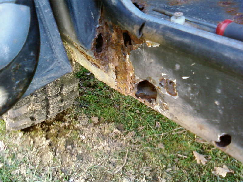

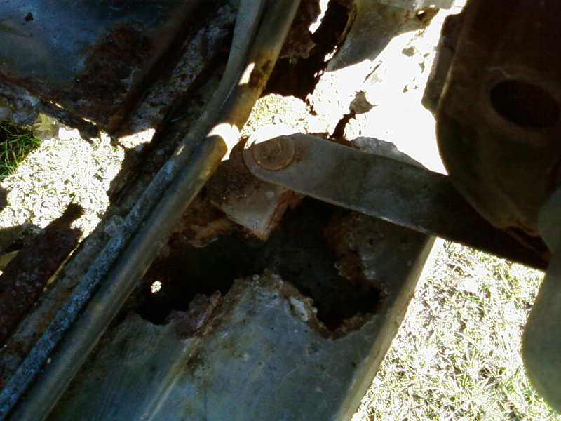

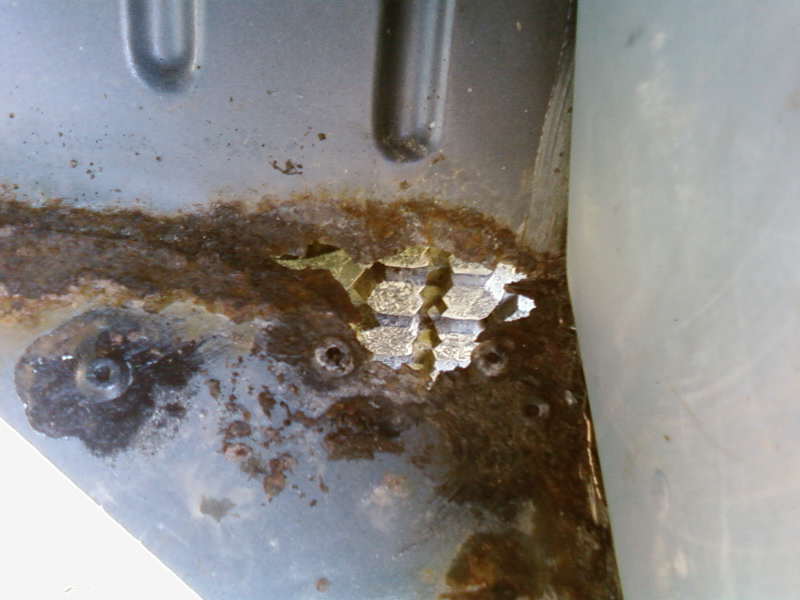

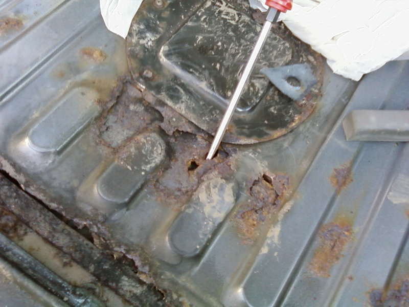

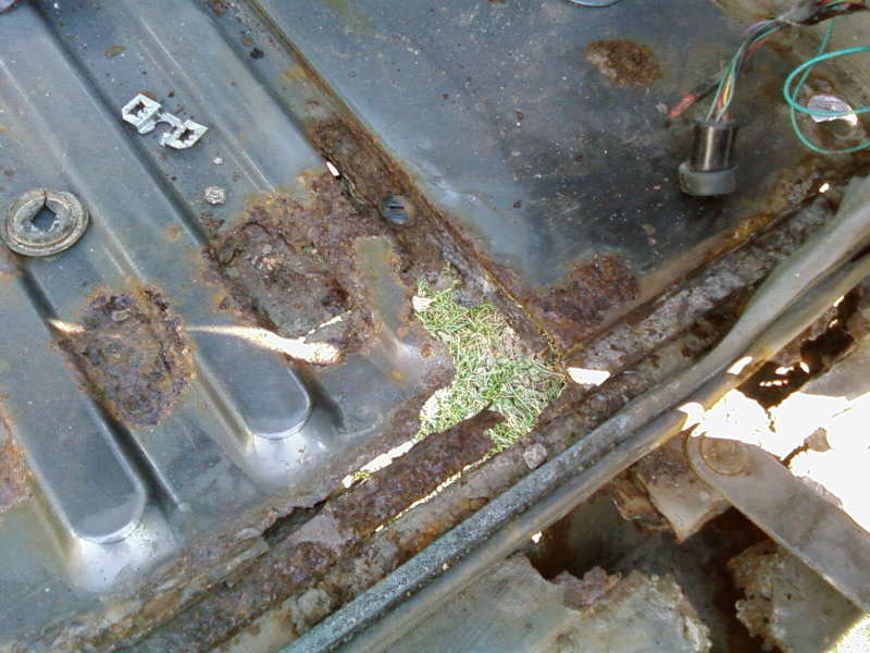

PostPosted: Mon 8 Mar - 13:33 (2010) Reply with quote
opération du w-e dépouillage de land pour voire le superbe état de conservation Very Happy
y'a quelques trous a bouchés Rolling Eyes
PostPosted: Mon 8 Mar - 13:37 (2010) Reply with quote
http://img695.imageshack.us/i/spa0156p.jpg/
http://img341.imageshack.us/i/spa0160.jpg/
http://img169.imageshack.us/i/spa0158l.jpg/
http://img291.imageshack.us/i/spa0155.jpg/
http://img138.imageshack.us/i/spa0159.jpg/
C'est peu dire Mort de Rire
PostPosted: Mon 8 Mar - 13:43 (2010) Reply with quote
Purée, comme tu dis, il y a du boulot. Sad
Il a roulé dans le sel ce 4x4 ou bien il appartenait à un poisonnier  Embarassed
J'espère qu'il sera prêt à affronter le terrain de Corcoué Dimanche 28 Mars,
ça te laisse 3 semaines.
Bon courage Okay
PostPosted: Mon 8 Mar - 13:59 (2010) Reply with quote
C'est que ça doit avoir bon gout la tole de land Mr. Green ,au fait pininf l'hebergement sur l'alliance est illimité. Okay
PostPosted: Mon 8 Mar - 14:21 (2010) Reply with quote
je pense que tu vas pouvoir commander de la toile
et quelques litres de résine ainsi que du produit pour le
traitement anti rouille mais malgré tout ça quand la maladie
est dedant, il n'y a malheureusement pas grand chose à
faire, ça reviendra toujours Sad
Maintenant si tu le destines uniquement à la pratique du TT,
il ne faut pas trop fignoler, l'avantage, toi qui aime rouler dans l'eau,
elle va rentrer mais au moins, elle n'aura pas de mal à ressortir. Mr. Green
PostPosted: Mon 8 Mar - 19:21 (2010) Reply with quote
Shocked ah oui ....
Le chassis est OK ?
Je ne sais pas si je choucrouterais...ça masque l'évolution de la rouille...
un bon antirouille + une pulvérisation dans les trous .... et hop
un petit coup tout les ans... au moins tu verra si ça s'aggrave...
Bon ça fait beaucoup moins de boulôt aussi...
PostPosted: Mon 8 Mar - 20:10 (2010) Reply with quote
Mr. Green  c'est normal c'est un land !
tronçonne ce qui est mort et remplace, la seule alternative, pour un truc durable !
PostPosted: Mon 8 Mar - 20:33 (2010) Reply with quote
En tout cas, joli travail de dentelle
