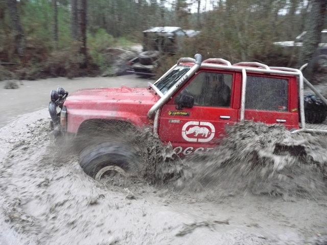

je vous present mon patrol long raccourci qui a pour empattement 110 pouces soit un chassis entre un patrol gr  cour et un long
je viens de le renover entièrement il y a 2 mois pour le vendre mais je viens de m'inscrire a l'Xtreme challenge montmorin
 je reprends donc les modif et l'entrainement Mr. Green Embarassed
alors déja dessus :
kit dobinson +12 avec modif pour faire +20
body lift +5
pneus bogger 38.5/15/15 sur jantes beadlocks 11x15 déport -80  + éllargisseur  de voie  30mm
couples courts   5.43 dans les pont avec blocage de pont ARB a l'avant avec le petit compresseur dans la boite a gant  et le bloc  origine à l'arriere
mains meneuses faite maison
2 boites transfer et deux arbres de transmissions sur mesure
treuil warn 8274 avec corde plasma 10mm 30metres
modif a faire :
remplacé le moteur du treuil par un plus puissant et les commandes de treuil de l'interieur
installer un treuil a l'arriere ce sera un come ds 9.5 avec moteur de 5.6cv ala place du 5.0cv
installer tous le matos échelles de franchissement caisse de sangle ancre ect.. dans ou sur le 4x4
faire un blindage sous le 4x4
une direction 100 % hydraulique ou direction d'origine  assisté par un verins hydraulique (fabrication finie en cour d'éssais )
joint homocinétique renforcer madin usa Mr. Green   garantie 5 ans off road
et je doit en oublier Wink

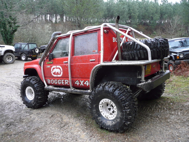

a l epoque de la photo le 4x4 etait en 40 pouces en pneus .exactement 40x18x15 il etait trop beau mais trop fragile avec ces morceau de pneus .

oui les 40 était de trop Mr. Green

bien proportionner ! Okay
sous cette angle sans la plaque de loire atlantique on le croirait tout droit venu d'australie !
