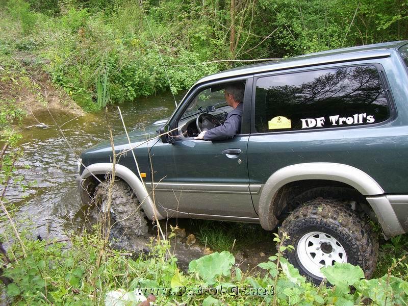

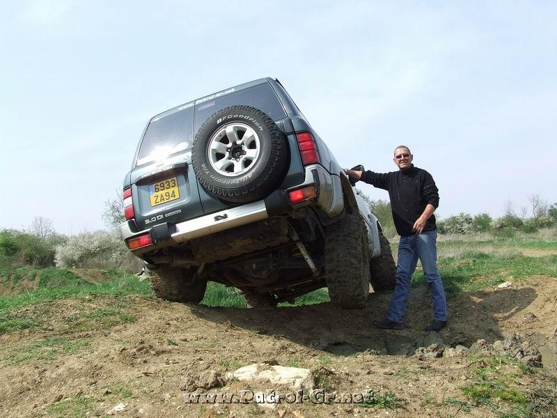

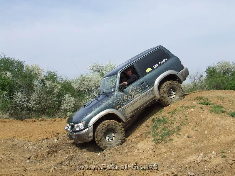

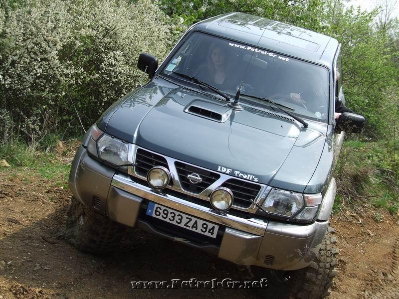

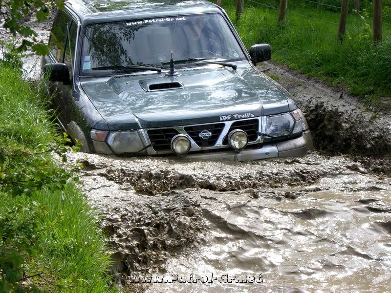

Voici quelques photos de mon Troll récupérées sur un autre fofo en attendant d'avoir les originales qui sont sur un PC en "convalescence".
Un Trol en + 5 et Sirocco 285x75x16 avant le reste............

Mr. Green un troll qui n'a pas l'air de reculer devant la premiere flaque !
il a une belle gueule ! Okay
quel taille de pneu ?

Les pneus: Fedima Sirocco en 285x75x16 pour le TT, sinon pour tous les jours BF A/T 265x75x16.

Il y a dessus ( ou plutôt dessous) une réhausse (IRONMAN) qui au départ devait être un + 5 mais qui est devenu un +7 à l'avant et un +8 à l'arrière.
Cales de boite pour réaligner l'arbre, tirants de pont réglable...........
Prochaine modif (il faut convaincre madame, et c'est bizarre j'ai l'impression que c'est une condition qui revient souvent Sad Sad Sad ) snorkel et pare choc av et ar.

salut fred ,
beau joujou.
285x75x16 ca correspond a 33x12.5x15 ?

Je crois même que c'est un peu pus grand ou large, mais de peu.
Par contre les pneus, c'est Okay  dans la boue;

Salut Guy,
Comment vas-tu???
Pour les pneus le 33 a 4mm de + en diamêtre, mais est surtout plus large: 317 mm contre 285.

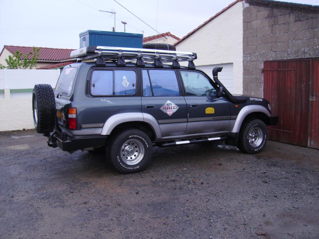

Salut mon Fred,

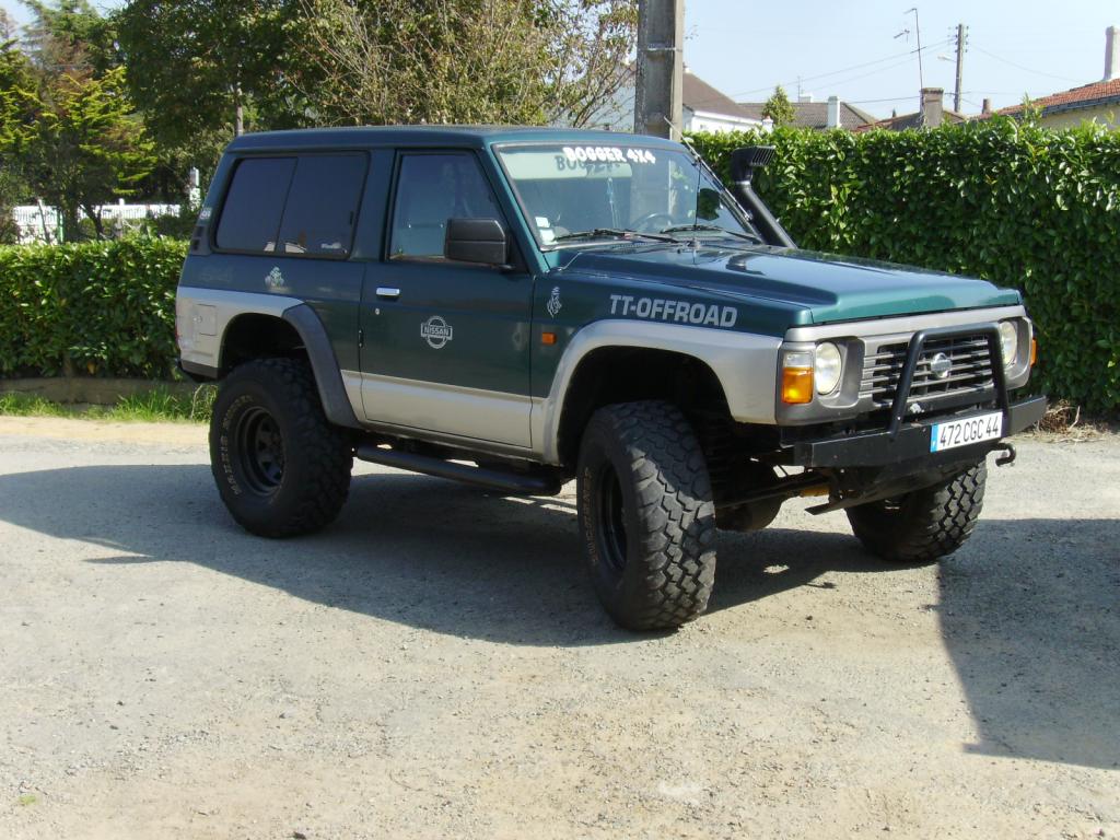

Joli bestiau que ton 61 mais tu as raison, il faut l'équiper d'un tuba, cela évite les mauvaises surprises!!!!

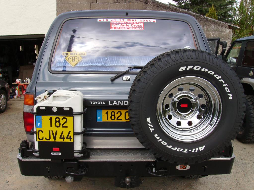

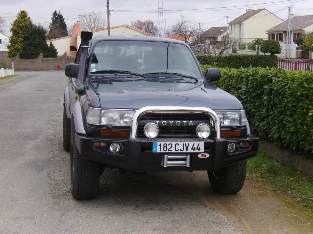

Pour les par choc, les ARB sont très jolis mais le prix aussi. Moi sur le 80, j'ai mis du Chinois, ils ont de
la gueule et 3 fois moins cher !!!!!
Voilà ce que ça donne:
Tout ce que tu vois sur le 80, c'est du Chinois, et c'est du robuste  Okay
Pour les pneux, sur ton ancien pépère, j'ai monté du 315x75x16 sur des jantes de 8X16 avec déport de 25, les pneux sont des Maxxis
Mudder Buckshot, l'avantage, c'est que tu peux les dégonfler 800 grs sans déjanter et le gros avec ça, il passe bien par contre si tu restes à 2 kgs, inserviable !!!  les Siroccos sont exellents dans la boue mais pas terribles sur la roche, c'est ce que j'avais avant, les carcasses des Black Star sont de meilleures qualité.
