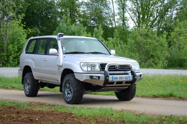

voici le nouveau projet
après des mois d’absence et de recherche le voici
Toyota HDJ 100 2000 168000 km
il est stoc donc beaucoup de boulot   et de monnaie
je ne vous présente pas  la bête car je pense que vous connaissez les performances   Okay
j'ai déjà commencé par les pneus

merci a vous, je suis fier de cet engin, mais dur dur a trouver avec un kilométrage aussi bas 168000km et  garantie, je cherchais un troll, avec une pensé un rêve lointain au vue des prix pratiqués pour un HDJ et presque un ans de recherche je commençais a désespérer, et je n'ai pas trouvé de troll à la hauteur de mes espérances, et là le hasard, ce HDJ 100 qui trônait chez Toyota  avec  une  une garantie de 12 mois moteur, boite, pont, une révision de a à z a un prix correct au vue des annonces sur le net.
bon du taf et des € pour le transformer mais au moins il sera à mon goût   Okay
on commence par
les pneus déjà fait  à la commande les 5 , il voulait me mettre des pneus route ils sont fous chez toyoyo
ensuite
Barres latérales double tubes acier noires                                         369,00 €
Pare-choc acier Grand Raid SV                                                         799, 00 €
SNORKEL SV TOYOTA HDJ100                                                          119,00 €
Blindage avant en ALU 8 mm                                                                              300€
le reste du blindage fait maison moins tordu que le Blindage moteur alu de 10 mm il est déjà a la maison       prévision
pour la rehausse a voir plus tard
aménagement intérieur par moi et la je réfléchie     bon ne réfléchie pas de trop ça fume
le voila ranger dans son petit nid douillet
je souhaite qu'il soit comme celui la simple mais de toute bauté
