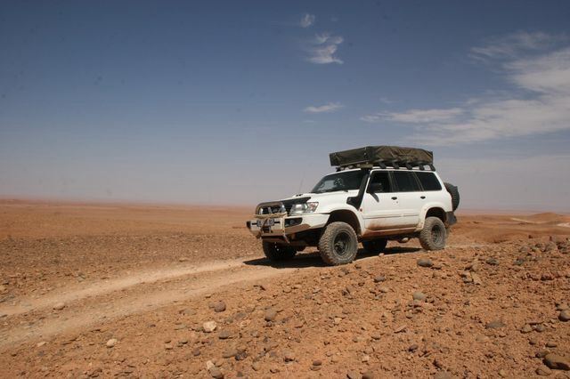

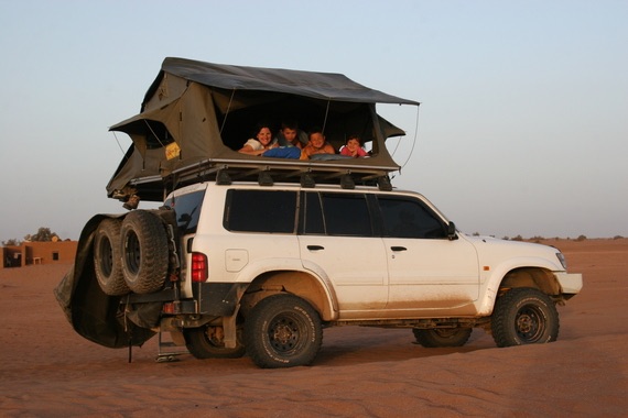

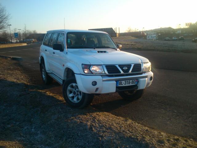

Comme certains ont pu le suivre ici, les déboires que nous avons connus avec le Patrol bleu ne nous ont pas découragé.
Un nouveau Patrol 3.0L Di de 2002 est arrivé mi-février. Les Auvergnats ont eu la primeure de voir notre nouveau dromadaire, puisque je suis allé le chercher à côté de Nîmes et une halte à Clermont s'imposait pour passer dire bonjour à nos cousins Auvergnats! Merci encore à Alain et Marie-Hélène pour l'accueil chaleureux, la potée auvergnate et l'organisation de cette soirée avec les copains Wink
Bon voilà la bête avec pas mal de retard puisque cela fait déjà 3 mois qu'il est arrivé Embarassed
Patrol 3.0L Di de 2002, 170 000KM, moteur 30 000km.
AVANT
APRES
Rehausse:
-ressorts KING SPRING +5 HD avant et SHD arrière
-cales de ressort +3
-amortisseurs PROFLEX
-barre Panhard arrière TOUGH DOG
-rehausse répartiteur de freinage arrière
Moteur:
-boitier Kitpower 200cv
-décatalyseur remplacé par tube 63 mm técinox
-échappement latéral inox sur mesure tout en diamètre 60,3 mm
-radiateur tout cuivre
Transmission:
-volant moteur monomasse
-embrayage outback renforcé
-blocage de pont arrière d'origine
-5 pneus BF All Terrain en 285x75R16 sur jantes modular noires 8x16 déport -25, usure 20% max
-5 roues COOPER STT en 35x12,5R15 sur jantes modular chromée 10x15 déport-44, pneus quasi neufs (2000km)
Protections moteur
-Pré-filtre RACCOR
-snorkel SAFARI
-tête cyclonique DONALDSON
-manomètre pression turbo
Équipements extérieurs:
-parechoc arrière double porte-roue
-parechoc avant type ARB
-treuil Winchmax 7t700 avec corde, jamais servi
-ski avant sur-mesure
-blindage BV+BT LMT
-déflecteur de capot
-toutes les vitres teintées
Équipements intérieurs:
-tente de toit Eesy Awn Family 240x220
-frigo WAECO CF-50 sur rail coulissant
-réservoir d'eau 60L Frontrunner
-transfo 12/220V 1200w
-meuble sur mesure 10 caisses + emplacement frigo
-tablette sur porte arrière
-filet de plafond
-rangements dossiers sièges avant pour les enfants
-double lecteur DVD
-multiprises 12V avant et arrière pour accessoires
-batterie supplémentaire pour accessoires
-coupleur-séparateur de batteries
-pc durci CF-18 équipé Ozi-explorer, Touratech
-support pc RAM MOUNT
-GPS Garmin 276C
-support accessoires tout le long du tableau de bord
-cibi
-compresseur Viair fixe

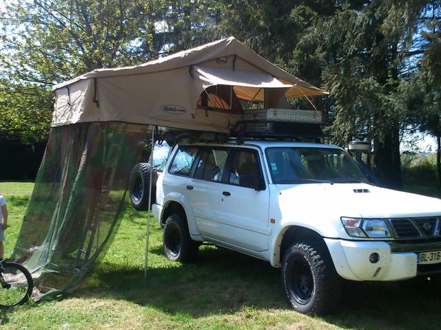

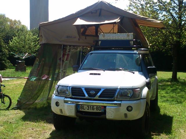

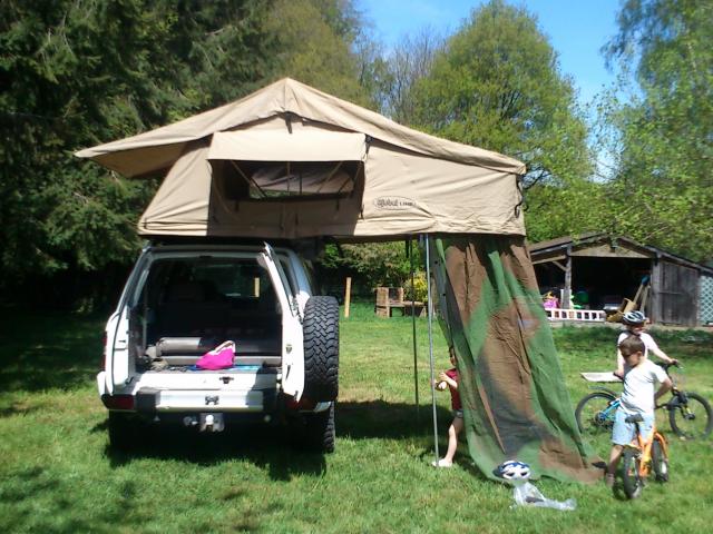

Voilà la nouvelle tente de toit bien plus grande, qui va pouvoir nous loger tous les 5:
Posts: 3,738
PostPosted: Sun 26 May - 21:33 (2013) Reply with quote
Bientôt prêt pour l'aventure  Okay
C'est pratique d'avoir les pièces sous la main, et tu sais où il faut les mettre.
La tente est vraiment grande  Okay
PostPosted: Sun 26 May - 21:36 (2013) Reply with quote
 oui, bientôt prêt, mais il y a encore un peu de temps à passer Wink
Pour les pièces, à force de les monter et re-démonter, ça se fait tout seul, même si on aurait préféré s'en passer...

super mon fred  Okay Okay
.......heu ........ une question .........  ce sont juste les ptite barre que l'on aperçoit qui soutiennent le coin "DODO" ???????
........ elle sont prévu pour resisté à conbien ?????
Car elle me paraissent petite pour 5 personnes, dont un qui compterai presque pour deux Embarassed Embarassed
PostPosted: Tue 28 May - 00:14 (2013) Reply with quote
Salut mon Manu,
les 2 barres servent de pieds pour la tente, au même titre que l'échelle! Sur mon ancienne tente, seule l'échelle faisait office de pied, celle-là étant plus grande, ils ont rajouté 1 pied de chaque côté, mais c'est quand même l'échelle en acier (sur l'ancienne elle était en alu) qui supporte le principal.
Et concernant celui qui fait le poids de 2, je ne vois pas du tout de qui tu veux parler Question Embarassed
