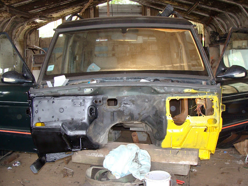

ca faisait 6mois que l"idée trottée dans ma tete... apres cogitation, verif, re cogitation.. je decidais il y a un mois de passé au concret Wink
faire un mix entre un discovery et un range rover
un poil forcé par les evenements..la coque du RR se fendait, les bas de caisse reprit il y a deux ans passé, commencaient a donner a nouveau des signes de faiblesse..
et l'envie de changer furent les plus fort..
pour ce faire il me fallait une coque disco

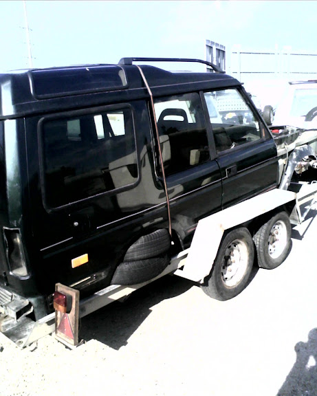

je fis simple..une coque anglaise auquelle il fallut depioter le poste de conduite "droite" Mr. Green
le rappatriement se passa bien..
la poser sur calles et la refaire aussi..
la mettre propre avant de basculer sur le RR..et ne garder que ce que j'avais besoin..
la mettre propre quoi..interieur et exterieur..
le tableau bord english avait sauté je decider(encore une truc fou) de mettre le TB du RRC...et le faisceau..

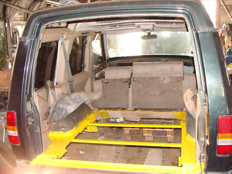

le fond de coffre etait HS.. le fond RRC et disco etant les meme(le RR en a un en alu..) hoppp refection..
puis vient le temps de demonter le RRC....
comme prevu a la depose les fissures devienrent cassures..

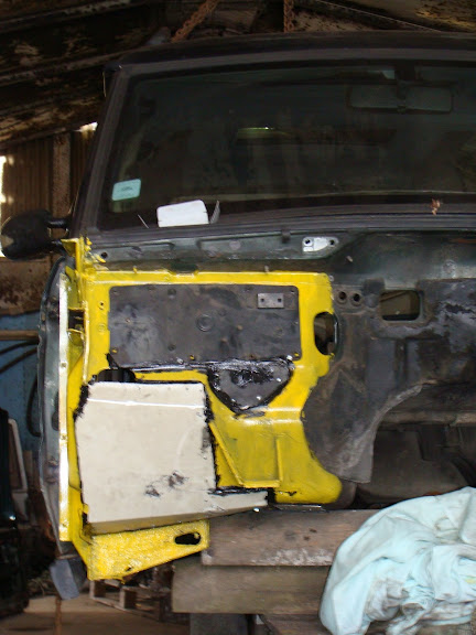

puis le vrai boulot commenca... repose de la tole devant le pare brise..pedalier, ET charniere de capot apparentent(encore une idée de ouf...) Embarassed
remonter le bloc chauffage..qui bien entendu necessite une tite decoupe...
remettre la tole et le TB qui se pose dessus /dessous celle ci.. et jeter le faisceau dedans..
il etait pret...
